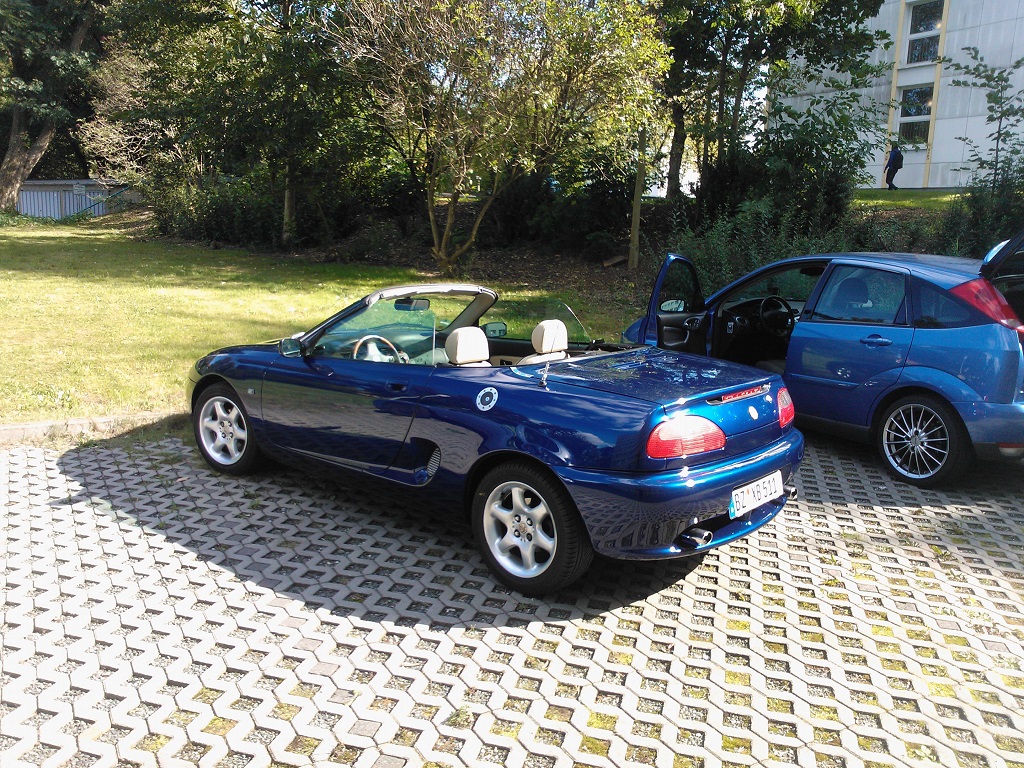

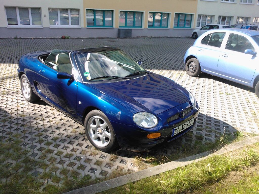

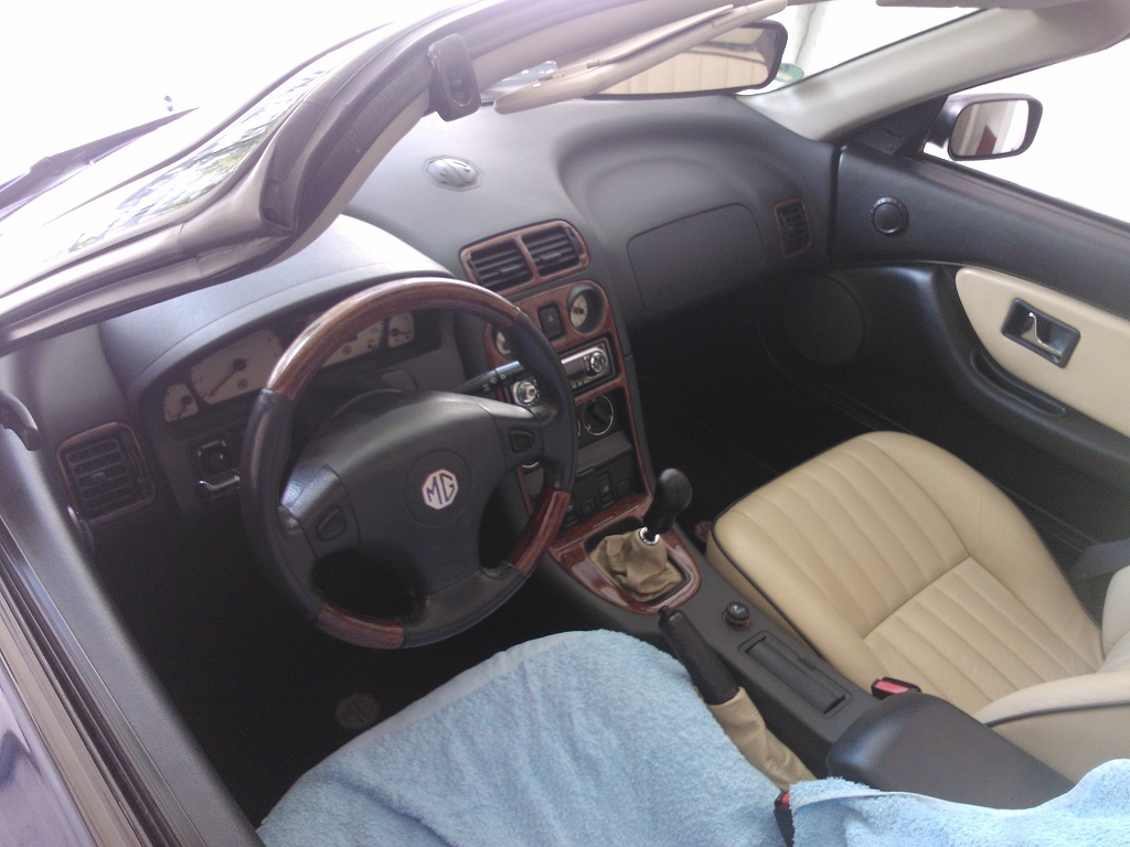

So, heute das Auto gewaschen. Ein paar Bilder:
September 15_2.jpg [ 388.77 KiB | 15061-mal betrachtet ]
September 15_3.jpg [ 383.03 KiB | 15061-mal betrachtet ]
September 15_1.jpg [ 504.72 KiB | 15061-mal betrachtet ]
September 15_4.jpg [ 218.45 KiB | 15061-mal betrachtet ]
Bitte nicht verwirren lassen von den Blinkern, da ist mir eine Haltenase abgebrochen. Der gelbe ist nur einen Tag drin. Ich habe beim Karosseriefachbetrieb für morgen einen Termin vereinbart wo ich die Mängel vortragen werden. Meine Liste enthält;
- Felge hinten rechts beschädigt
- Felgenschlosstool zerstört
- Spaltmaß Heckklappe nicht i.O.
- Blech von Seitenwand muss angepasst werden damit Gummidichtung unterhalb Verdeck hält
- Lacknase an Lufthutze hinten rechts
- fehlende Beilackierung Fronthaube (Farbunterschied zu Kotflügel und Frontschürze
- schlechte Lackqualität Heckschürze im Radlauf, helle blaue Farbe schimmert durch
Außerdem bekomme ich die lackierte Spiegelkappe der Fahrerseite. Beim Zusammenbau die letzten Tage habe ich die elektrischen Spiegel und den Kühlwasserstandssensor verkabelt. Außerdem sind Hochtöner ala Mk2 verbaut. Ledersitze und Innenraum wurde aufgearbeitet.
Wie dem auch sein. Ich bin gestern und heute ein paar runden mit der Kiste gefahren und sofort sind mir all die Mängel am Auto aufgefallen. Schlechte Kupplung, Schaltung, klappern und Rasseln aus dem Motorraum, Servolenkung funktioniert nicht gleichmäßig etc. Also noch viel zu tun bis man wirklich Spass haben kann mit dem Auto.
Mfg

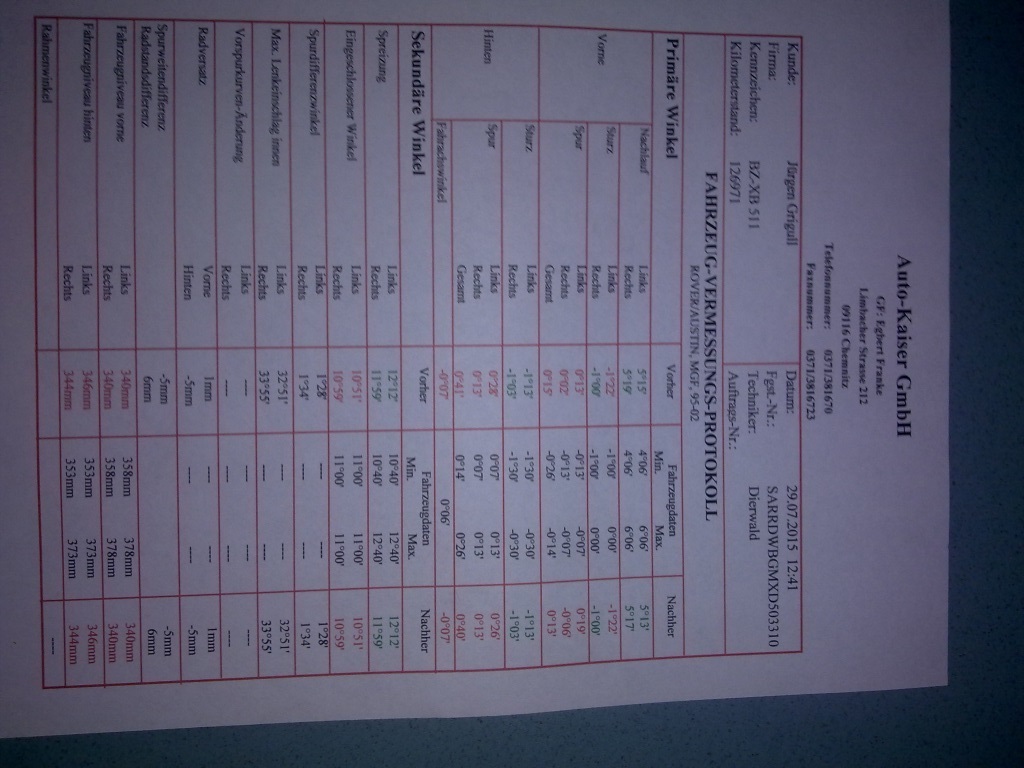

Ich habe eine doch recht dringende Frage zum Thema Fahrwerk und aufpumpen. Und zwar ist leider nicht bekannt ob mein MGF tiefergelegt ist. Es gibt eine ominöse Rechnung von vor 12 Jahren bei den ein Tieferlegungssatz eingebaut wurde.
Code:
Rechnung vom 07.2003
Tieferlegungssatz einbauen             2x 42,90 €
TieferlegungsKit                         165,07 €
Es ist aber vollkommen unbekannt ob dieser Satz noch verbaut ist oder durch Reparaturarbeiten wieder ausgebaut wurde. Ich habe mich heute mit MikeDD getroffen und auch er weiß nicht wie man erkennen kann ob ein MGF tiefergelegt wurde oder nicht.
Da der Wagen ab voraussichtlich Donnerstag zum aufpumpen und Fahrwerk einstellen geht wäre es wirklich nützlich zu wissen wie der Sachstand nun ist.
Ich selber würde eine dezente Tieferlegung befürworten. So ganz hochbeinig soll er nicht dastehen. Er soll quasi so bleiben wie er jetzt ist. Nur soll halt die Spur eingestellt werden das es passt.

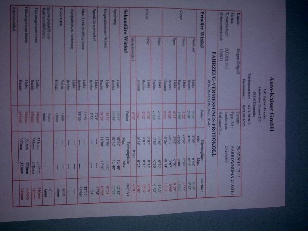

Hier nochmal das Protokoll der Vermessung nach dem Unfall:
29072015038.jpg [ 209.85 KiB | 14928-mal betrachtet ]
Das Problem ist schlicht weg welcher Typ von MGF als Referenz (Fahrzeugsolldaten) für die Messdaten verwendet werden. Ich kann mich Wage erinnern das ein normaler MGF genommen wurde. Definitiv kein Trophy. In den Protokoll ist die Fahrzeugsollhöhe mit 358-378 mm vorn und 353 - 373 mm hinten angegeben. Die real gemessene Wert lag bei 340 mm vorn und 346/344 mm hinten. MikeDD meinte das es ggf. Sinnvoll wäre einen Trophy als Messdatenbasis zu nehmen und das Fahrwerk auf eine Tieferlegung passend abzustimmen.
Von den Werten her ist die Spur sowohl vorn als auch hinten nicht in Ordnung, als auch der Sturz vorn links. Außerdem stimmt der Fahrachswinkel nicht und der eingeschlossene Winkel.
Kann mir jemand weiterhelfen wie ich die Sachlage mit der Werkstatt am besten klären soll?
