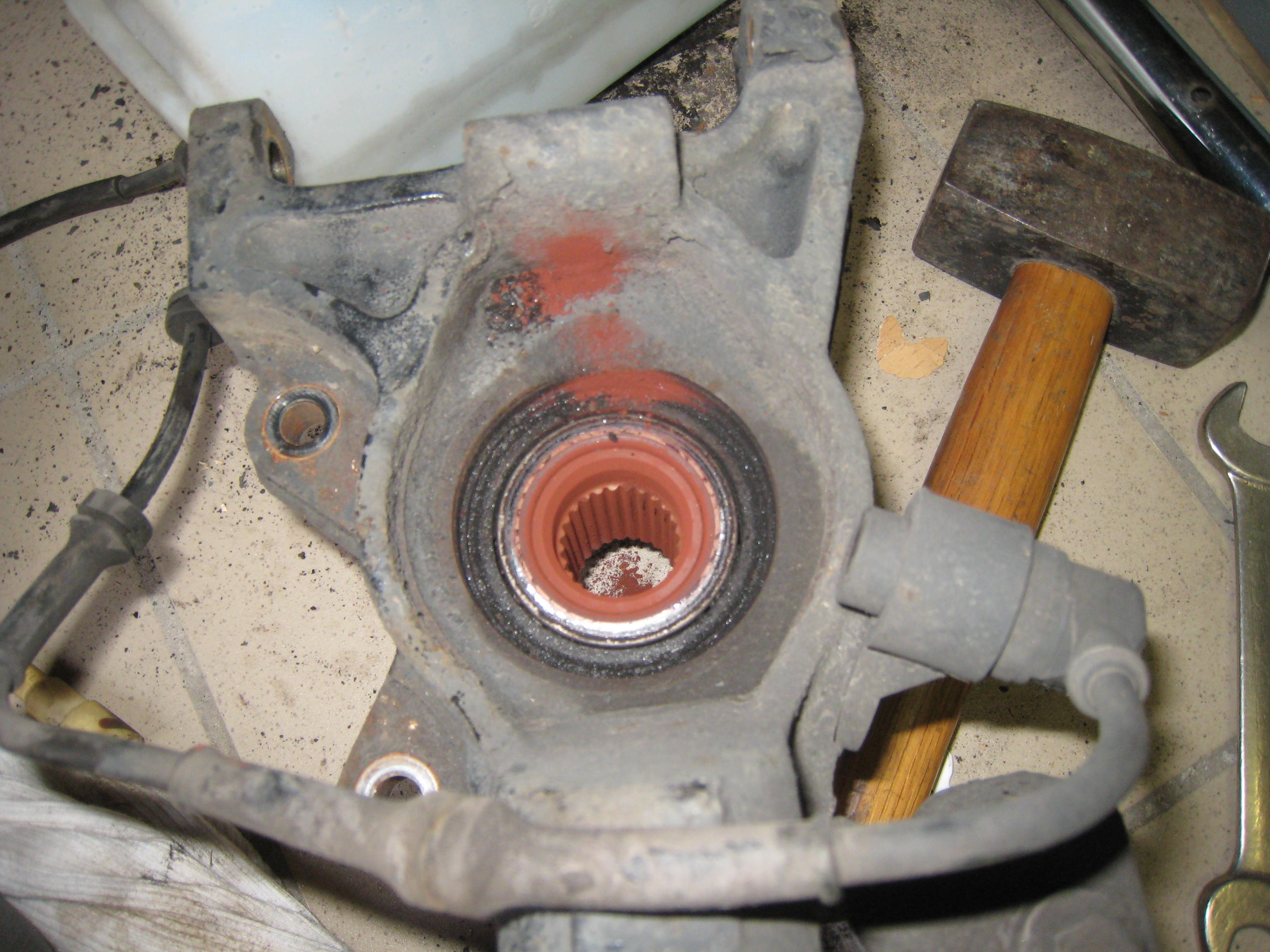

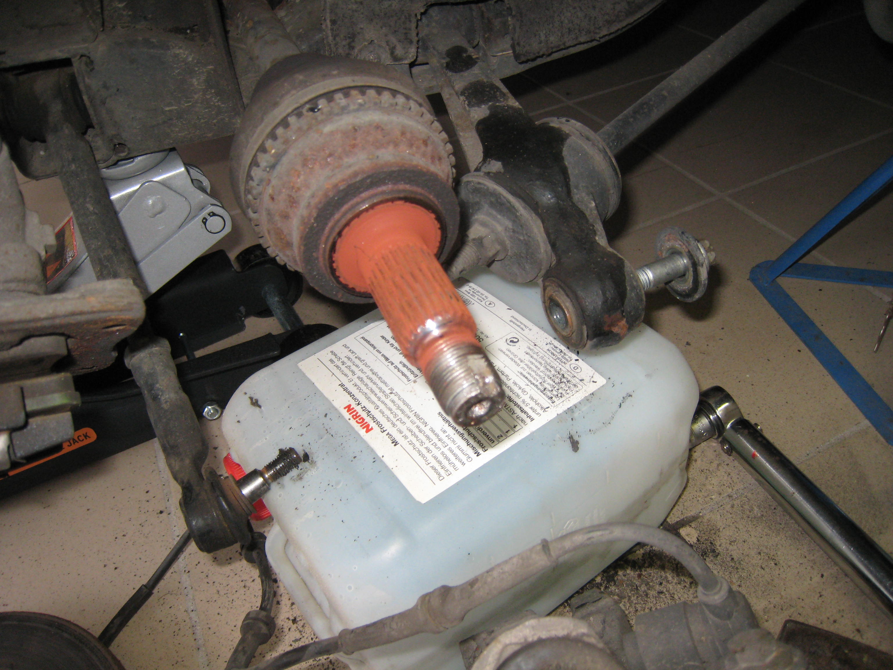

Hab meins soweit auseinander. Morgen wird zusammengebaut und ein zweiter HU Termin angegangen (sofern nichts dazwischen kommt)
Unser aller Lieblingsmechaniker hat mir mal gesagt:
Wenn der Achstummel so aussieht dann ist das Radlager völlig fertig.
Er hat Recht : Es ist kaputt :)
Hab dann noch ein paar Fotos für andere Threads.
In diesem Fall werd ich die Nabe komplett austauschen, samt gebrauchter Bremsscheibe.
Das Lager von dieser Nabe wird dann gelegentlich ausgetauscht und das Ganze mit neuer Bremsscheibe eingelagert.

Hallo Mathew -- Wieviel km Laufleistung hat die Lagerung?
Eine solche -Kaltverschweißung- welche dein Mechaniker wohl meint entsteht nur da, wo fest aufgeschrumpftes Material (z.B. Lagerinnenring auf Welle oder Lageraußenring im Gehäuse) sich durch blockierende Lagerschäden anfängt zu drehen und dadurch zu fressen. (Kaltverschweißung)
Dieses ist nicht ausgeschlossen, aber höchst selten der Fall. Ich kann auch nur sagen, daß eine Erwärmung (mit Gas und Sauerstoffflamme) von außen nach innen, immer beim Auspressen hilfreich ist. Die Temperatur muß aber wahrscheinlich in deinem Fall erst über das Lagersystem bis zum Lagerinnenring kriechen und das kann dauern. Mehr fällt mir hierzu auch nicht ein.

Dieses Rostrot in den Aufnahmen von Dieter hat meiner Meinung nach nicht viel mit dem eigentlichen Lagerschaden zu tun. Vom dem Lager kann man hier nichts sehen. Hier kann man nur erkennen,daß zw.Radnabe und Welle(Axialverzahnung) eine gerinfügige Bewegung stattgefunden hat die eigentlich nicht sein sollte. Für mich sieht das aus wie zermahlener Rost (Staub) durch Bewegung. Fakt ist aber,daß man eine sogenannte Kaltverschweißung (nach erschwerter Demontage) am Materialabrieb zw. Lager und Lagersitz innen oder außen erkennen müßte.
