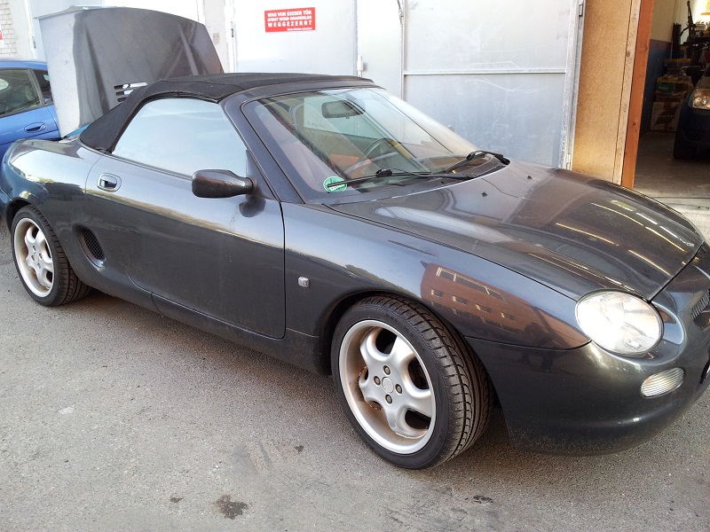

						Hi Leute, Ich bin der Lazo aus Hannover 22 Jahre alt, Fahrzeugaufbereiter von Beruf, sehe aus wie mein Avatar Comic und habe mich vom ersten Moment an in meinen neuen MG verliebt!!! es ist ein MGF VVC (145PS) aus 1998 - Rote Teilleder-Austattung - keine Klima - K&N Luftfilter Pilz - RH Felgen 16 Zoll hab ihn mit Zylinderkopfdichtungsschaden gekauft. fährt eig ganz normal nur das Öl ist bereits im Kühlwasserbehälter schon einmal sichtbar gewesen. Ich habe viele Fragen zum MGF und würde mich übere jede Antwort und sonstige Anregung zu mir und meinem Auto freuen! Meine Freude kann ich eigentlich nicht mit Worten beschreiben! Ich bin total motiviert das Auto fit zu machen! (Golf 3 GT, Colt GTi, Polo 86C Coupe (übergangsauto) meine bisherigen Fahrzeuge) Meine Fragen: - ist der Luftfilter von K&N denn empfehlenswert, bringt er mehr/weniger leistung oder nur sound? - wie Pflege ich das Dach am besten..das Gestänge mit seinen Kanten macht mirn bisschen Angst!? - hat jedes Modell eine Innenraumüberwachung und wo befindet sich denn der Sensor dafür? - wieso habe ich mir den Wagen nicht schon vorher geholt?? - Der Wagen ist schon auf der Bühne und wird behandelt; Zylinderkopf ist draußen und soll geschliffen werden. ist das Planschleifen ein muss? die Jungs wollten das nämlich Manuell machen (zur info ich selbst habe kaum Ahnung) - ist ein gewisser Restkomfort nach einer Tieferlegung noch vorhanden? das Hydragas Fahrwerk scheint mir so schon ziemlich hart zu sein. ich danke im voraus LG

						Moin Lazo, und willkommen beim MGF und hier im Forum! Schick sieht er aus, aber bei deiner beruflichen Erfahrung ja wohl auch kein Wunder. Vor allem die Sitze sehen für fast 15 Jahre noch sehr gut aus! Die Felgen mag ich persönlich nicht so, aber das ist nun wirklich Geschmackssache. Zu deinen Fragen: - ist der Luftfilter von K&N denn empfehlenswert, bringt er mehr/weniger leistung oder nur sound?In erster Linie Sound. In Verbindung mit ner größeren Drosselklappe ein (subjektiv) besseres Ansprechverhalten von unten raus, was aber auf dem Prüfstand nicht messbar ist. Ordentliche Kaltluftzuführung ist das A und O. - wie Pflege ich das Dach am besten..das Gestänge mit seinen Kanten macht mirn bisschen Angst!?Die beste Pflege ist, beim Aufklappen darauf zu achten, dass die Heckscheibe keinen Knick bekommt und man die Teile vom Verdeck, die eingeklemmt werden könnten, links und rechts wie so "Öhrchen" rauszieht. Mir fällt da kein bessere Beschreibung für ein, sorry. - hat jedes Modell eine Innenraumüberwachung und wo befindet sich denn der Sensor dafür?Bis auf den MGF 1,6 und den TF 115 ja, die sitzt in der Mitte unter der T-Bar (Querverkleidung oben hinter den Sitzen). - wieso habe ich mir den Wagen nicht schon vorher geholt??Das hat sich hier wahrscheinlich jede/r gefragt ...    - Der Wagen ist schon auf der Bühne und wird behandelt; Zylinderkopf ist draußen und soll geschliffen werden. ist das Planschleifen ein muss? die Jungs wollten das nämlich Manuell machen (zur info ich selbst habe kaum Ahnung)Ein Muss ist es nicht, kommt drauf an ob der verzogen ist. Wer macht das denn? Ich meine, wenn die noch manuell schleifen, und das auch können ... beim VVC ist das kein Kinderspiel, wegen der Hydraulikeinheiten. - ist ein gewisser Restkomfort nach einer Tieferlegung noch vorhanden? das Hydragas Fahrwerk scheint mir so schon ziemlich hart zu sein.Deiner scheint von den Fotos her schon recht tief zu sein, ist aus der Perspektive etwas schwer zu sehen, aber sieht aus wie meiner mit Tieferlegungs-Knuckles. Das heißt, bei dir wäre zu wenig Druck drauf, und dann wird die Federung härter. Lass mal ordentlich aufpumpen, dann merkst du den Komfort eines Hydragas-Fahrwerks richtig. Eine richtig gemachte Tieferlegung (nicht einfach Druck ablassen!) ändert daran nichts. Gruß Mykel

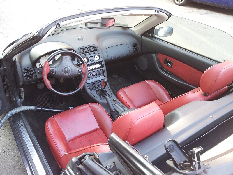

						ich hab mit der Aufbereitung noch nicht angefangen..erstmal muss die Technik fit gemacht werden   hab nur die frontscheibe gereinigt und kurz ausgesaugt.. ich mache ein paar Fotos mit vorher und nachher dann könnt ihr sehen was ich noch für ne leuchtkraft aus dem leder raushole   oh jaaa ist mir echt nicht eingefallen ich werd auf jedenfall die verdeckmechanik mal ordentlich ölen     Originalfelgen wären mir auch lieber Die Drosselklappe ist ausm Lotus Das VVC ist echt ne komische Sache   ..gestern hat mich mein Mechaniker reingelegt..er meinte oohh shit deine nockenwelle ist durchgebrochen.. ich hab fast nen herzinfarkt bekommen weil die Nockenwelle ja getrennt ist. optisch finde ich das fahrwerk zu hoch..siehe neues foto

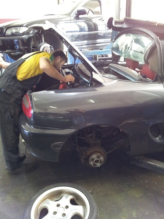

						so Die ZKD ist schon seit paar Tagen gewechselt und ich dreh fröhlich meine Runden           ich habe den Sensor für die Innenraumüberwachung immernoch nicht gefunden???wo steckt der denn auf der T-Bar ist nichts :S wenn ich das Verdeck runterklappe, muss ich die zweite Stange so nach hinten drücken, da sonst das verdeck nicht weiter runtergeht. ist das normal? so aufm plan steht noch: - Kofferraum el. öffnen - die Ausleuchtung der Straße ist katastrophal..entweder funktioniert eine lampe nicht oder diese H1 Lampen sind wirklich so schwach also Xenon kommt warscheinlich rein oder etwas feines von Osram oder Phillips. - Home Coming Modul - ein hochwertigeres Soundsystem - eventuell werden noch die Bremszylinder rot lackiert
