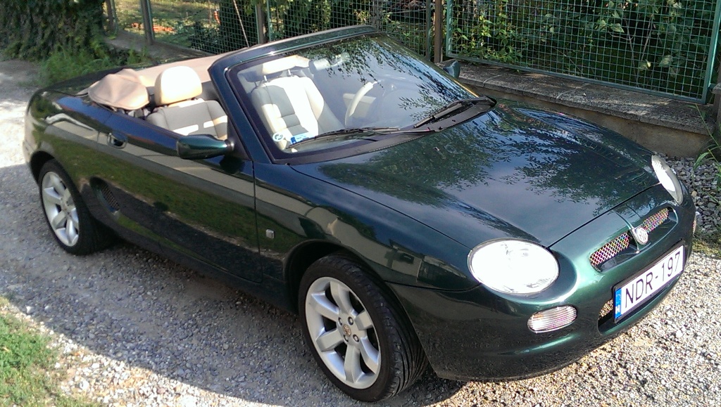

Ich weis ja das hier jeder weis wie ein MG aussieht, aber ich wollte meinen jetzt trotzdem mal präsentieren. :lol:
Ja, das übliche BRG, aber für mich eben genau das richtige :-)

Schickes Auto. Gratulatoin!

:up: schön!

Auch ich gratuliere.
Viel Spaß mit diesem Klassiker. In dieser schönen Farbkombination wirst du sicherlich lange Freude an diesem F haben.

Sehr Schick, Glückwunsch und viel Freude damit ;-)

Sehr schick und die tolle Oxford-Lederausstattung :up:

Schönes Exemplar aber stimmt denn deine Signatur?
