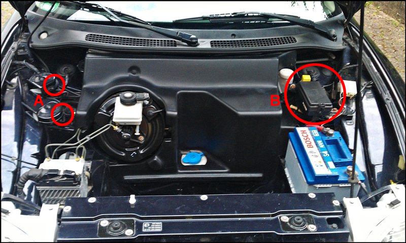

Beitrag Re: Bin neu hier...
Erste Sahne der Wagen, Rrrrespekt! :up: Sowas sieht mal bei dem Alter und der Laufleistung nicht alle Tage. Jetzt nur noch die Winterfelgen runter und die Alus drauf.
Aber warum haste dann nicht gleich mal nach den Hupensteckern (A) und der Sicherung (B) geschaut? :angel:

doch hab' ich gestern gleich kontrolliert, Anschlüße und Sicherung, beides ok. Alarm geht auch,
also die Blinker fangen an zu blinken, wenn der Alarm ausgelößt wird, aber eben ohne Ton... :?

Na dann mal die Hupen ausbauen.... Soll ja immer mal vorkommen das sie Wasser abbekommen....
So 18. Mai 2014, 14:29
Aber gleich beide, Peter? Halte ich für unwahrscheinlich. Zumindest so ein klägliches TF-Getröte müsste doch zu hören sein :lol:
Nee, dann hab ich das Hupenrelais in der BCU im Verdacht. Das ist so ein rotes Kästchen, das sitzt hinter dem Sicherungspanel unterm Lenkrad. Ist für kleines Geld in der Bucht zu kriegen, Teilenummer (und Suchbegriff) YWC104500.
