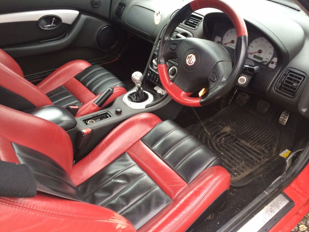

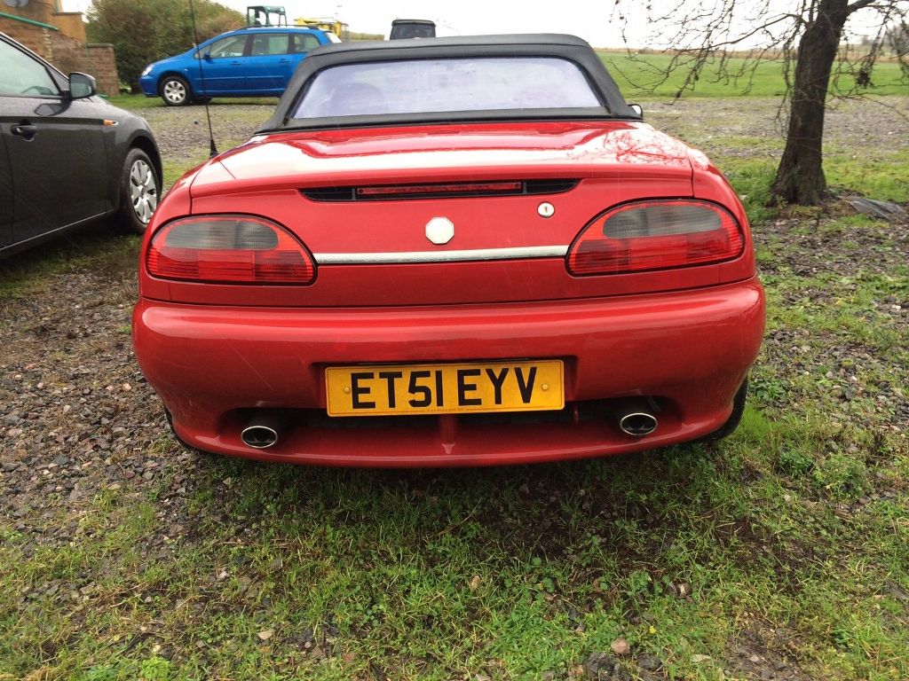

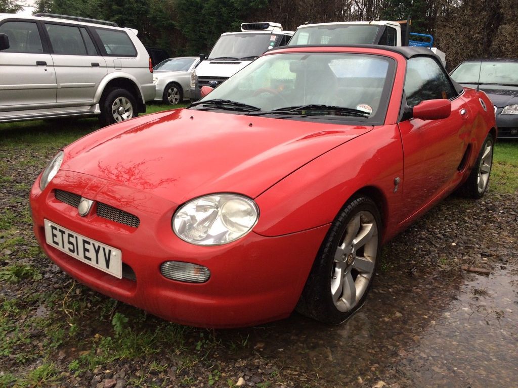

Als absoluter UK-Fan habe ich es nun umgesetzt und habe mir einen 2002er MGF 1.8 i (VIN SARRDWBGB2D534104 - Engine number 18K4FM10474002) in knallrot (weiß jemand wie die Farbe genannt wird?) zugelegt. Das Fahrzeug habe ich am 18.03.2014 erstanden und auf eigener Achse und Fähre am 29.03.2014 aus dem Vereinigten Königreich importiert.

Glückwunsch zu dem Wagen, das ist genau der, den meine Tochter haben will. Solar red außen und tartan red innen. Komische Sache mit dem Überhitzen, vor allem, dass das Öl so heiß wird. Bei nem 2002-er Modelljahr hatten die das Problem mit dem neuen Sensor zur alten Öltemperaturanzeige schon im Griff, und da sollte der Zeiger selbst bei Dauerfeuer auf der Bahn nicht weit über die 120-er Marke rausgehen. Ein Fehler/Problem im Wasserkreislauf (Pumpenflügel gebrochen, Luft im System, Kühlerlüfter defekt oder Sicherung durch) äußert sich allgemein auch anders. Da spielt sich die Überhitzung eher im niedrigen Geschwindigkeitsbereich oder im Stand ab und dann geht der Zeiger aber sowas von gegen Norden. Nen Alukühler müsste der eigentlich auch schon haben. Wie sieht's denn mit dem Ölfilter aus?
Zum Franz nach Oelde zu fahren ist sicher eine Top-Idee. 2. Freitag im Mai, da muss ich doch mal sehen ...
Hier noch die Produktionsdaten zu deinem MGF:
Build date: 11th October 2001 @ 14:24:30
Model: MGF TL5 K1.8i 120ps Man
Sequence number: 75759
Exterior paint: Solar Red (CEU)
Interior trim: Tartan Red
Engine: K Series 1800 120bhp
Gearbox: PG1 MANUAL
Hand of drive: RHD
Und mach die Chromleiste vom Kofferraumdeckel ab, das sieht sch***e aus :mrgreen:
