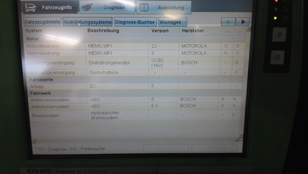

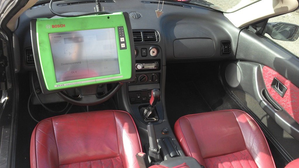

Lazo,
dein ’98-er VVC hat zwar einen baugleichen Anschluss (neben dem Sicherungsträger unterm Lenkrad zu finden), aber mit einem OBD-Lesegerät wird das nichts werden. Die OBD-Kompatibilität hat erst MEMS 3 (ab VIN 522573), MEMS 1.9 oder 2J (letzteres hat deiner ... und auch meiner) lassen sich nur übers originale MG-Rover Testbook oder über Rovacom/Faultmate von Blackbox Solutions auslesen.
heute ausgelesen und ein paar alte Fehler gelöscht..es funktioniert!!!!!!!!!!!!!!!!!!!
habe auch zugriff auf ein paar andere Messdaten wie ansaugluft temperatur..Spannung und und und
und das mit einem Bosch Diagnose Gerät :D :D :D :D

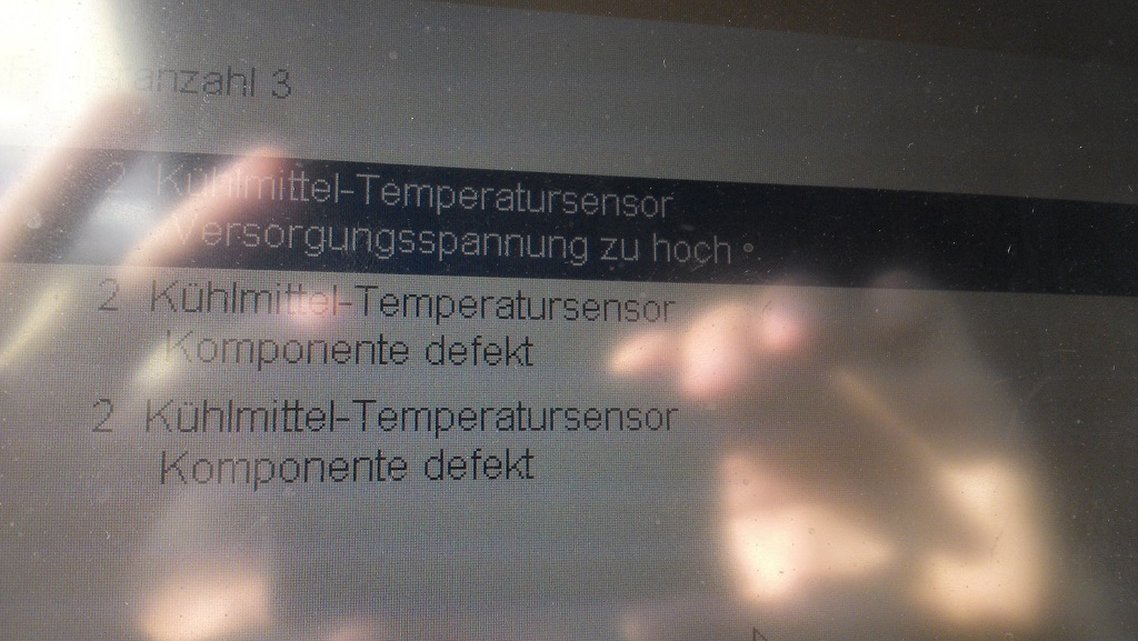

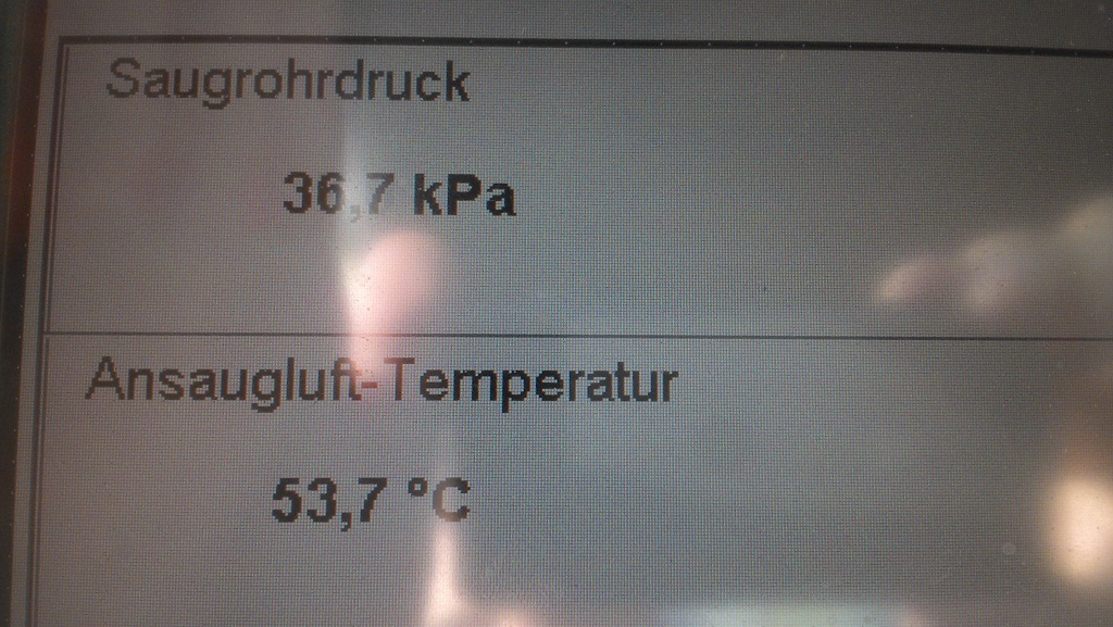

Beitrag Re: hochmotiviert geh ich ans Werk
VIN NR: 023118
Es gab noch ein Menüpunkt "Stellwert"
da konnte man irgendetwas mit Einspritzzeitpunkt einstellen für jeden einzelnen Zylinder
Kannst du zu dem Gerät mal was genaueres posten? Typ/Irgendwelche Nummern usw? Das wäre ja mal interessant, ob das Teil einfach zu kriegen ist.
bosch kts670
Hab mal danach bei den üblichen Verdächtigen gesucht ... für den Preis, zu dem die Bosch-Teile inkl. Software weggehen, könnte man auch ein T4 bekommen. Und das kann dann wirklich alles, was wir brauchen. Also heißt es: weiter suchen ...

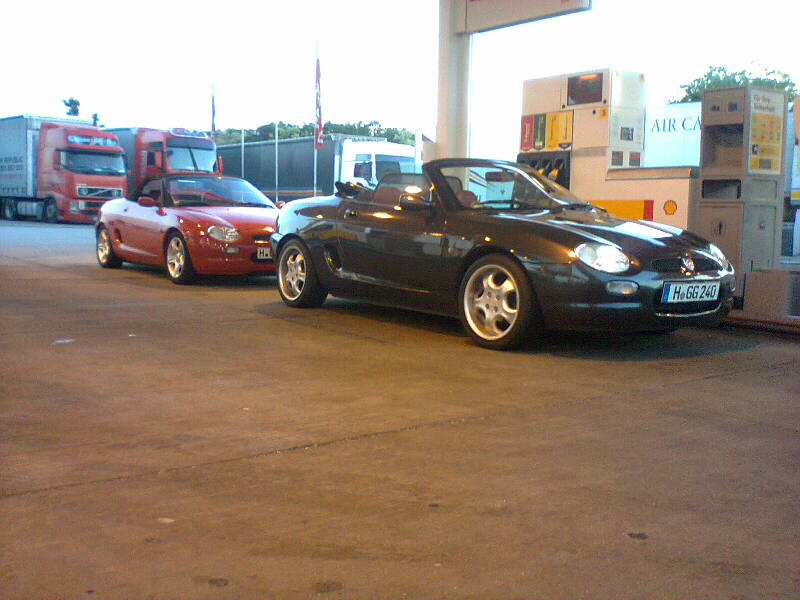

Neues famillienmitglied (der rote)
ein MGF VVC glatt wien aal.
zustand top rotes leder..extrem tief
hüpft wien flummi.
550km entfernung zum Standort..
also gab nen paar gute rennen aufm rückweg :D :D :D :D :D :D :D :D
Klasse :up:
Schönes Ding, :up:
ein Sommer und ein Winter Fahrzeug.
Irgend etwas mache ich falsch.
Ich habe auch Zwei, wobei, daraus nur ein Fahrfertiger wird. Hoffentlich. :angel:
Michael
