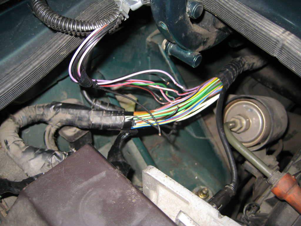

So hat es bei mir ausgesehen, nachdem ich es freigelegt hatte.
Ich empfehle, es gleich zu machen und anschließend anders zu verlegen (nicht so rechtwinkelig abstehend).

Vielen Dank für den Hinweis, nur im Grunde habe ich die Kabel ja bereits einmal vor etwa 2 Jahren repariert. Deshalb wunderte ich mich ja, dass es überhaupt wieder aufgetreten ist. Ich habe auch die Kabel bei der Reparatur etwas anders verlegt aber trotzdem kam es jetzt dann nach etwa 2 Jahren zu dem einen Mal Auslösen der Alarmanlage.
Deshalb wollte ich nun erst einmal abwarten, damit es etwas häufiger auftritt und ich dann auch etwas zu sehen habe, was erneut repariert werden muss. So denke ich sind bisher vielleicht nur ein paar Litzen innerhalb einer Leitung betroffen, die Funken verursachen und die Alarmanlage auslösen. Diese aber zu finden wird recht schwierig werden.

..ach ja, ich habe die einzelnen betroffenen Drähte ca. 10 cm verlängert, verlötet und mit Schrumpfschlauch versiegelt. Anschließend wieder umwickelt und NICHT mehr am Deckel befestigt.
Hält super!

Verlängert hatte ich sie auch und ebenfalls mit Schrumpfschläuchen versiegelt, habe sie aber auch wieder in einem Strang zusammengeführt und auch wieder an der Heckklappe befestigt. Der Verlauf ist nun aber nicht so wie original bei mir, um die Dreh-Knickstelle zu entschärfen.
Eventuell war meine Vorgehensweise da nicht ganz so gut wie deine.
