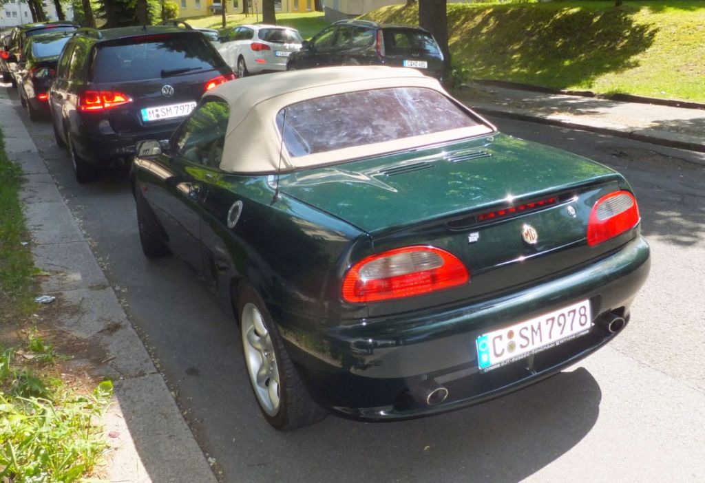

Mit dem Einbau der neuen Heckscheibe hat sich scheinbar irgendwas verzogen, sodass beim öffnen der Fahrertür die Scheibe manchmal klemmt. Ist das Erfahrungsgemäß die Scheibe/Tür, oder das Verdeck? Kann man das so einfach "nachstellen" und wo finde ich da ein how to?
danke
LG

Hi Sebastian,
dass sich das Verdeck nach nem Scheibenwechsel verzieht kann ich mir nicht vorstellen. Deshalb erst mal ne neue Frage:
War das Verdeck vorher offen; will fragen War die Türe geschlossen, das Fenster oben und hast Du dann erst das Verdeck geschlossen? Wenn ja, klemmt die Scheibe wohl hinter dem Dichtgummi. Das würde darauf hindeuten, dass die Führungsschienen in der Tür etwas zuviel Spiel haben und bei gelegenheit mal nachgesehen werden sollten. Sowas ist nur lästig, aber kein "muss gemacht werden"
Markus

Beitrag Re: Wieder ein Neuer...
ok, danke für den Tipp, ja so war es und irgendwas in der Fahrertür klappert während der Fahrt auch sehr abartig, es ist jetzt schlimmer geworden. Glaub ich werd wohl mal die Verkleidung abmachen und schauen müssen, hat jemand da nen Link zum "how to?" :D

Um die Türpappen abzunehmen musst du nur die 6 Schrauben lösen die sie festhalten und dann voooorsichtig die Pappen noch aus den Clips aka 'Klemmverankerungen' lösen.
Die Schrauben sind (Beispiel Fahrertür) 1x rechts oben auf der Fläche, 2x im Türgriff (Griffmulde), 1x in dem Türöffner und 2 mal von links an der Seite an der Pappe zu finden...ich hoffe das war so klar :)
Die Clips sind dann 'untenrum' und meist eh schon ziemlich lose...
Was dann klappert musste halt mal gucken :)
