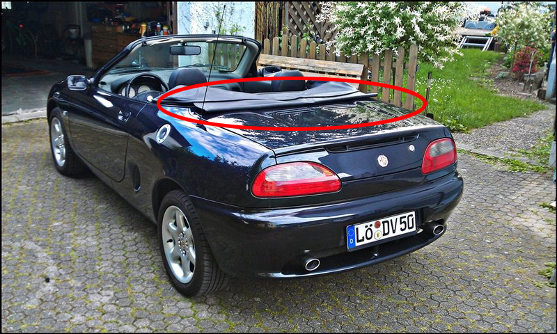

Aber so willst du mit der Persenning hoffentlich nicht fahren, oder:
flippitty-flap.jpg [ 297.27 KiB | 10272-mal betrachtet ]
Die Wurst hinten gehört unter die Kofferraumhaube geklemmt!
Di 20. Mai 2014, 07:51

und ich hab' mich schon gewundert... :konfus: :mrgreen:
