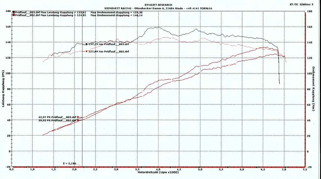

Es ist endlich vollbracht. Der K&N Filter hat jetzt Gesellschaft von einem PBV bekommen. Der K&N Apollo hat einen, für meine Ohren, schönen Sound nur man hat gemerkt dass da irgendetwas fehlt. Es war das Benzin ;-) Habe jetzt einen Benzindruckregler (PBV) von ATB-Tuning drin und muss sagen, so macht das ganze mehr Spaß! Der PBV ist auf 3,1 bar eingestellt. Die genaue Abstimmung will ich noch machen, wenn ich den Lamdawert oder das Mischungsverhältnis irgendwie auslesen kann. Hatte bisher noch nicht so recht Erfolg damit. Falls einer mir eine Software nennen kann mit der ich das über OBD auslesen kann, würde ich mich tierisch freuen. Bis dahin ist die Abstimmung nur über Gefühl, so wie er halt Subjektiv am besten läuft.
Habe auch einen Leistungsprüfstand Lauf gemacht und wieder mal ein Video dazu 8-)
https://www.youtube.com/watch?v=EYYGlYpUINs
Die Veränderung ist jetzt hörbar, Spürbar und auch nachgewiesen per Messung.

Hier das Diagramm
Dateikommentar: Diagramm
MG TF Leistungsstand Vergleich K+N -klein.jpg [ 56.33 KiB | 5988-mal betrachtet ]

Wenn ich das richtig sehe, hat dein Auto mit K&N Filter und höherem Benzindruck jetzt annähernd die Nennleistung, nachdem er vorher rund 10 PS drunter lag. Aber zumindest ist damit nachgewiesen, dass der K&N Filter zusammmen mit einem höheren Benzindruck etwasbringt.

Und zum Thema Leistung, also bei ca. 3500 rpm ist es jetzt ein riesen unterschied. Die leistungsangabe kann man auch nach div. Normen messen und ein Unterschied zwischen den verschiedenen Normen nach denen ich mir es hab anzeigen lassen waren bis zu 8 Ps. Das ist schon was. :o
